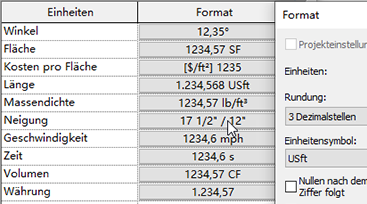

Zur besseren Unterstützung von Infrastrukturentwürfen unterstützt Revit US Survey Feet (dezimal) als Längeneinheit.
Bei US-Projekten werden die Vermessungsdaten von Tiefbauingenieuren normalerweise in US Survey Feet angegeben. Um Infrastrukturentwürfe in Revit besser zu unterstützen, wurde US Survey Feet (dezimal) als Längeneinheit hinzugefügt.
Mit dieser Funktion können Sie die Längeneinheit im Dialogfeld Projekteinheiten in US Survey Feet ändern. Danach werden alle Längenparameter in US Survey Feet angegeben.
Alternativ können Sie das Einheitenformat für einen Typ von Punktkoordinaten festlegen, ohne die aktuellen Einstellungen für Projekteinheiten zu ändern. Dadurch wird US Survey Feet nur für Koordinaten verwendet, die vom Ursprung der State Plane-Koordinaten gemessen werden können.
