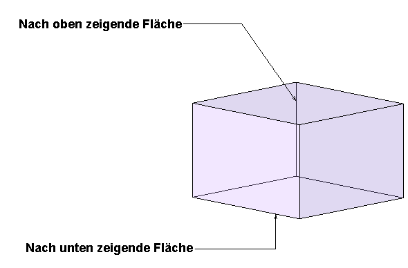

- Wählen Sie nicht sowohl aufwärts als auch abwärts gerichtete Flächen für dasselbe Geländemodell aus.
- Wenn Ihre Geländemodelle sowohl aufwärts als auch abwärts gerichtete Flächen umfassen sollen, teilen Sie den Körper in zwei Flächen auf, sodass jede Fläche vollständig nach oben oder nach unten gerichtet ist. Erstellen Sie dann jeweils Geländemodelle aus den nach unten gerichteten und aus den nach oben gerichteten Flächen.
