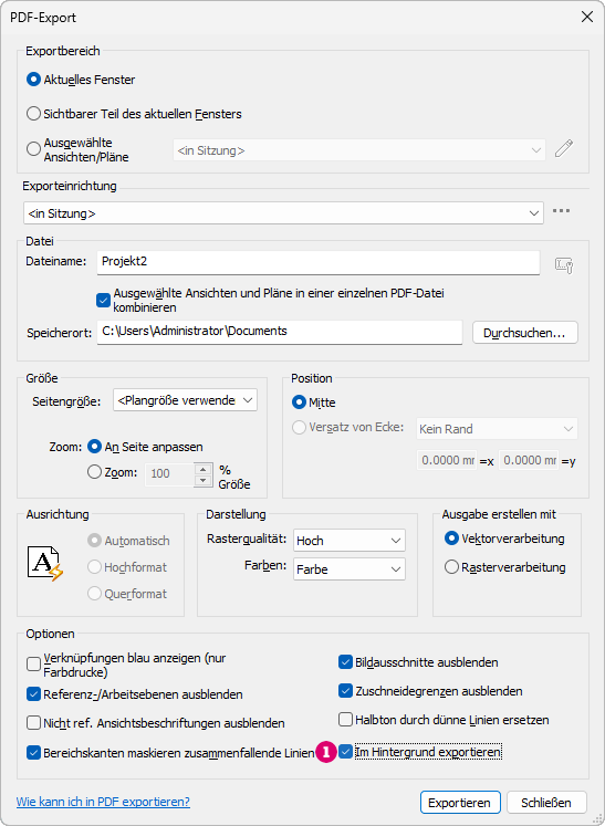

Erstellen Sie einen PDF-Export als Hintergrundprozess, damit Sie weiter an Ihrem Modell arbeiten können.
Beim Exportieren von PDF-Dateien im Hintergrund können Sie die Arbeit in Ihrem Modell fortsetzen, während der Exportvorgang läuft.
. Die Option Export im Hintergrund ist vorgabemäßig deaktiviert.
Weitere Informationen über den Arbeitsablauf zum Exportieren einer PDF-Datei finden Sie unter Exportieren von PDF-Dateien.

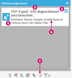

– Steuerelement für Hintergrundprozess in der Statusleiste
– Zum Abbrechen des Exportvorgangs klicken
– Anzahl abgeschlossener Ansichten und Gesamtanzahl exportierter Ansichten
– Name der Exportdatei
– Ansicht, die gerade exportiert wird
