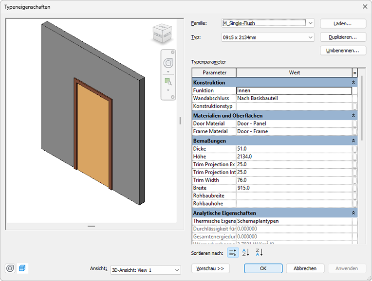

Sie können angepasste Parameter und geänderte Werte für einen Familientyp in der Vorschau anzeigen.
Im Dialogfeld Typeneigenschaften befindet sich ein Vorschaufenster mit einem Bild des Familientyps.
So zeigen Sie einen Familientyp in der Vorschau an
- Wählen Sie im Zeichenbereich ein Element aus, das zum gewünschten Typ gehört.
- Klicken Sie in der Eigenschaftenpalette auf
(Typ bearbeiten).
Das Dialogfeld Typeneigenschaften wird angezeigt.
- Um die Vorschau des Familientyps anzuzeigen (oder auszublenden), klicken Sie im Dialogfeld unten auf Vorschau.
Sobald Sie die Typenparameter ändern, wird das Vorschaubild entsprechend aktualisiert.
- Um die Darstellung des Vorschaubildes zu steuern, gehen Sie wie folgt vor:
- Für Ansicht wählen Sie einen Ansichtsnamen, um zu sehen, wie dieser Elementtyp in einer anderen Ansicht angezeigt wird.
- Verwenden Sie die Bildlaufleisten, um das Bild im Vorschaufenster nach oben, unten, rechts oder links zu verschieben.
- Verwenden Sie das Navigationshilfsmittel SteeringWheels. In der Vorschau einer 3D-Ansicht des Elements können Sie auch den ViewCube verwenden.
- Verwenden Sie das Steuerelement Bildstile, um den Bildstil der Vorschau festzulegen.
Im Folgenden sehen Sie ein Beispiel eines Dialogfeldes Typeneigenschaften für einen Türtyp, bei dem das Vorschaufenster angezeigt wird.
