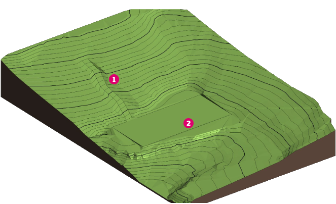

    Wenn Sie beispielsweise mit einem Geländevolumenkörper arbeiten, können Sie Trennlinien entlang der Oberfläche platzieren, um einen Pfadweg zu erstellen , oder Trennlinien auf einer absoluten Höhe platzieren, um eine ebene Fläche zu erstellen .
