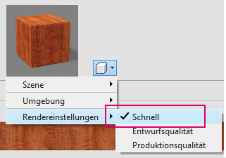

Schnelle Erstellung von Miniaturansichten unter Darstellung
Wenn Sie im Material-Browser auf der Registerkarte Darstellung arbeiten, verwenden Sie das Dropdown-Menü neben der Miniaturansicht des Materials, um die Rendereinstellungen für die Miniaturansicht zu konfigurieren. Die neu hinzugefügte Rendering-Einstellung Schnell beschleunigt die Erstellung der Miniaturansicht, wenn Sie die Materialauswahl ändern.
Weitere Informationen finden Sie unter Materialeigenschaften und -objekte.
