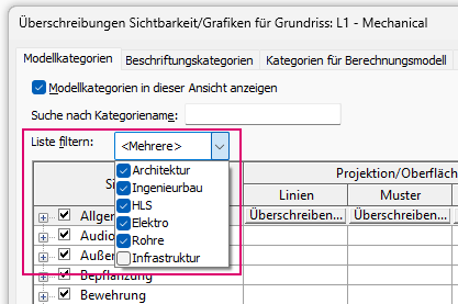

Aktualisierung der Filter für Disziplinen
Die Filter für Disziplinen im Dialogfeld Überschreibungen Sichtbarkeit/Grafiken wurden entsprechend dem Kundenfeedback aktualisiert.
Die vordefinierten Listenfilter im Dialogfeld Überschreibungen Sichtbarkeit/Grafiken wurden wie in der folgenden Tabelle gezeigt geändert.
