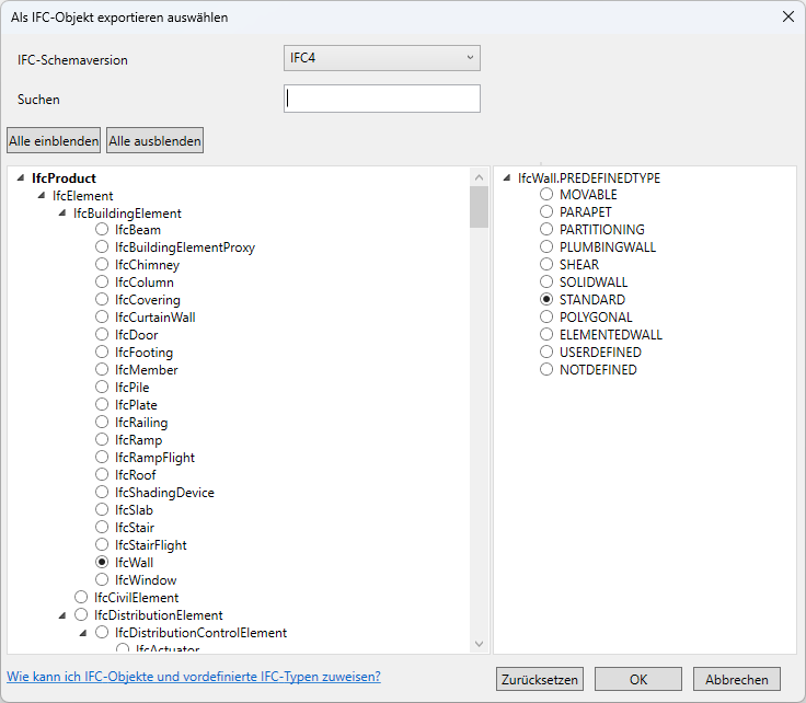

Dialogfeld IFC-Exportzuordnung
Über ein Dialogfeld können Sie IFC-Objekte und vordefinierte Typen Familienexemplaren und -typen zuordnen. In diesem Dialogfeld können Sie das IFC-Schema auswählen und dann nach bestimmten IFC-Objekten suchen. Wählen Sie die Objekte und Typen im Dialogfeld aus. Sie werden auf die Parameter für Elemente in Ihrem Modell angewendet. Das gleiche Dialogfeld wird verwendet, um die Objekte in Ihren IFC-Exporten zu steuern. Weitere Informationen erhalten Sie unter Angeben von IFC-Elementen für Familien.
