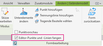

Steuern des internen Objektfangs
Aktivieren oder deaktivieren Sie den Objektfang von internen Punkten und Kanten im Formbearbeitungsmodus.
  1. Wählen Sie auf der kontextabhängigen Registerkarte Ändern | <Element> Dropdown-Liste der Gruppe Formbearbeitung (Editor-Punkte und -Linien fangen) aus.
  2. Wenn diese Option ausgewählt ist, wird der Cursor an internen Punkten und Kanten gefangen, die während der Formbearbeitung erstellt wurden.
  3. Wenn diese Option deaktiviert ist, werden die internen Punkte und Kanten ignoriert.
    Anmerkung: Die Einstellung ist vorgabemäßig deaktiviert.

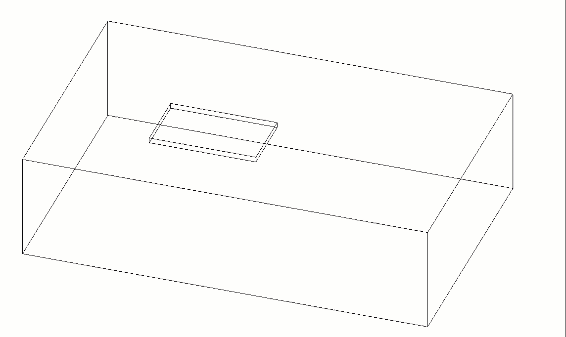

Objektfang für X, Y, Z
Klicken Sie nach dem Aufrufen des Plattenformbearbeitungsmodus auf die Schaltfläche XYZ fangen auf der Registerkarte Ändern | Geländemodell Gruppe Höhe ändern.
Der in der Nähe des Cursors angezeigte Wert gibt die Höhe der Referenzobjekte basierend auf der Einstellung für die Basishöhe an. Wenn XYZ fangen ausgewählt ist und der Mauszeiger über eine Stelle bewegt wird, die kein Referenzobjekt ist, folgt die Höhe dem Verhalten Entlang Fläche.
Weitere Informationen finden Sie unter Fangen von Referenzobjekten.
