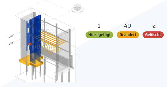

Nachdem Sie sich bei Ihrem Konto bei Autodesk Account angemeldet haben, klicken Sie in einem Revit-Projekt mit einem verknüpften Koordinationsmodell auf Zusammenarbeit Registerkarte Koordinieren Schaltfläche Koordinationsmodell-Änderungen, um die Palette Koordinationsmodell-Änderungen zu öffnen.
Die Palette zeigt einen Überblick über hinzugefügte, geänderte oder gelöschte Objekte, die auch im Modell hervorgehoben werden. Sie können die Kategorien so filtern, dass nur hinzugefügte, geänderte oder gelöschte Objekte angezeigt werden, indem Sie die Kategorien, die nicht angezeigt werden sollen, deaktivieren.
