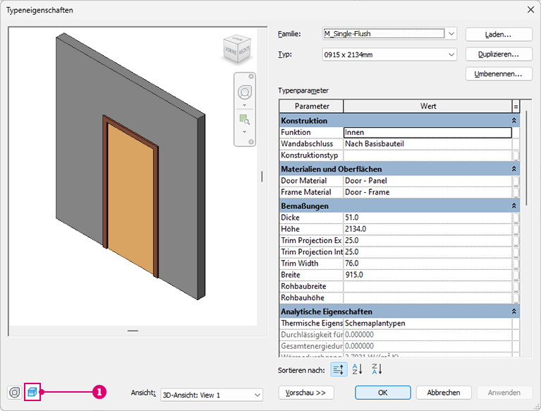

Bildstile in der Typenvoransicht
Um besser zu visualisieren, wie ein Element im Modell angezeigt wird, wenden Sie im Dialogfeld Typeneigenschaften einen Bildstil auf das Element an.
Verwenden Sie das Steuerelement links unten im Vorschaufenster des Dialogfelds Typeneigenschaften, um den Bildstil der Vorschau zu ändern.
Weitere Informationen finden Sie unter Vorschau von Familientypen.
