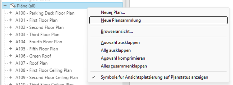

Mit der Funktion Plansammlungen können Sie jedem Plan im Modell flexible Gruppierungen zuweisen.
Dies unterstützt benutzerdefinierte Organisationsformen, die in Revit referenziert werden können (z. B. in Ansichten, Bauteillisten, Familien und Filtern).

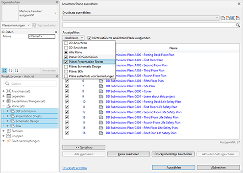

Die Parameter Plansammlung und Referenz-Plansammlung stehen in Revit zusammen mit den vorhandenen Plan- und Ansichtsparametern für kompatible Ansichtstypen zur Verfügung.
Das Dialogfeld zum Exportieren und Drucken enthält alle Plansammlungen als dedizierte Anzeigefilter-Schalter, um die präzise Auswahl von Plänen in einer oder mehreren Sammlungen zu unterstützen.
