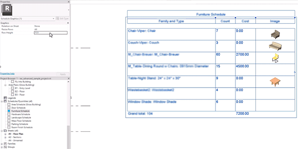

Sie können nun die Größe aller Zeilen in einer auf einem Plan platzierten Bauteilliste ändern, um eine klare Darstellung des Inhalts zu erhalten, einschließlich Text, Bildern oder Grafiken.
Dazu legen Sie in der Eigenschaftenpalette Grafik der Bauteilliste den Parameter Größe der Zeilen ändern auf Alle fest und geben den gewünschten Wert für den Parameter Zeilenhöhe ein.
