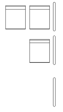

Sie können jetzt sowohl lineare als auch radiale Reihen im Familieneditor auf Werte von 1 oder 0 testen.
Ändern Sie unter Eigenschaftenpalette Sonstige den Parameterwert wie gewünscht. Alternativ können Sie die Anzahl der Elemente in der Reihe über Registerkarte Ändern Gruppe Eigenschaften Dialogfeld Familientypen Sonstige ändern.
Beispiel für eine parametrische Familienreihe, die im Projekt erst für 2 und dann für 1 und 0 getestet wurde:
