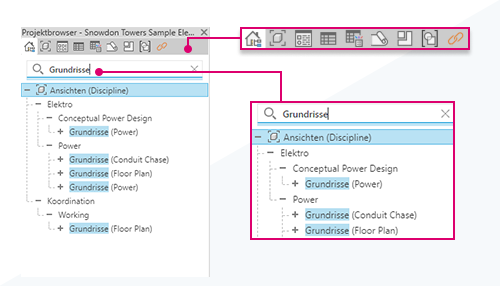

Projektbrowser mit Registerkarten
Verwenden Sie die Registerkarten im Projektbrowser, um den Bildlauf zu minimieren und die Anzahl der erforderlichen Klicks für Aufgaben, insbesondere in großen Projekten, zu reduzieren.
Es werden immer Registerkarten für die 8 häufig verwendeten Typen angezeigt: Alle, Ansichten, Legenden, Bauteillisten, Pläne, Familien, Gruppen, Verknüpfungen. Die Registerkarten für die anderen Ansichtstypen (Berichte, Verteiler-Bauteillisten, Baugruppen) werden dynamisch angezeigt. Die Reihenfolge der Ansichten entspricht der Reihenfolge der verschiedenen Typen auf der Registerkarte Alle.
