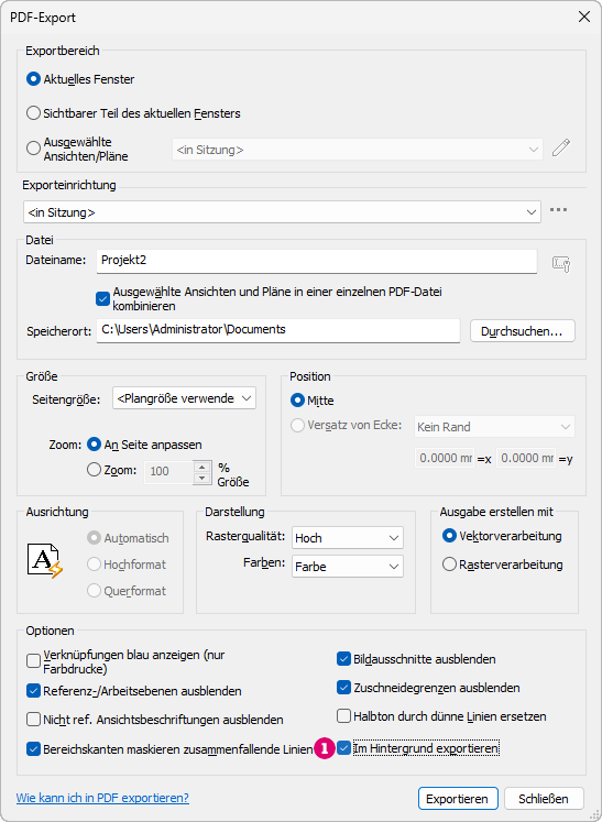

Nach PDF exportieren im Hintergrund
Der PDF-Export kann im Hintergrund ausgeführt werden. Während der PDF-Export ausgeführt wird, können Sie die Arbeit an Ihrem Modell fortsetzen.
Wenn Sie bisher eine PDF-Datei aus Revit exportierten, musste der PDF-Export in Ihrer Revit-Sitzung abgeschlossen sein, bevor Sie Ihre Arbeit fortsetzen konnten. Jetzt kann der PDF-Export als Hintergrundprozess ausgeführt werden, sodass Sie die Arbeit an Ihrem Modell fortsetzen können, während der Exportvorgang läuft.
Um die Funktion Export im Hintergrund zu aktivieren, wählen Sie einfach im Dialogfeld PDF-Export die Option Export im Hintergrund. Dadurch können Sie den PDF-Export im Hintergrund ausführen, während Sie an Ihrem Modell weiterarbeiten.
Weitere Informationen finden Sie unter PDF – Export im Hintergrund.
