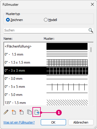

Exportieren Sie Zeichnungs- und Modellmuster aus Ihrem Modell in eine PAT-Datei.
Wählen Sie im Dialogfeld Füllmuster auf der Registerkarte Verwalten ein oder mehrere Muster aus, die in eine PAT-Datei exportiert werden sollen. Die exportierte Datei enthält Musterdefinitionen für jedes ausgewählte Muster. Zeichenmuster und Modellmuster müssen in separate PAT-Dateien exportiert werden.
Weitere Informationen finden Sie unter Exportieren von Füllmustern.
