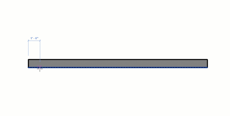

Sie können eine neu erstellte nichttragende Wand automatisch mit der angrenzenden Wand verbinden oder diese verbinden und aneinander fixieren, um den Modellierungsprozess beim Arbeiten mit mehreren Wänden zu beschleunigen.
Klicken Sie unter Registerkarte Ändern | Wand platzieren in der Gruppe Platzierung auf (Automatisch verbinden), um die neue Wand nur mit der angrenzenden Wand zu verbinden, oder auf (Automatisch verbinden und sperren), um die Wände zu verbinden und zu sperren, sodass sie gemeinsam verschoben werden können. Alle eingefügten Elemente in den verbundenen Wänden durchdringen beide Wände.
