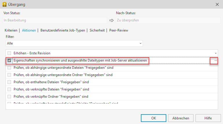

Klicken Sie auf die Registerkarte Aktionen.
Aktivieren Sie in der Liste der verfügbaren Aktionen das Kontrollkästchen zum Synchronisieren von Eigenschaften und Aktualisieren der ausgewählten Dateitypen mit dem Job-Server.
Klicken Sie auf die Ellipsen-Schaltfläche (...), und wählen Sie den Dateityp aus.
Klicken Sie zum Speichern der Änderungen auf OK.
