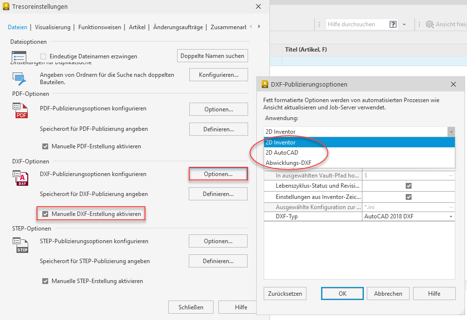

  1. Klicken Sie auf Extras > Verwaltung > Tresoreinstellungen.
  2. Klicken Sie unter DXF-Optionen auf die Schaltfläche Optionen, um das Dialogfeld DXF-Publizierungsoptionen aufzurufen, und konfigurieren Sie die Einstellungen für das Publizieren von DXF-Dateien.
  3. Wählen Sie eine Anwendung aus, und überprüfen Sie die gewünschten Einstellungen.
Aktivieren Sie das Kontrollkästchen Manuelle DXF-Erstellung aktivieren, um eine DXF-Datei zu erstellen, ohne eine Lebenszyklus-Statusänderung für eine Zeichnungsdatei durchzuführen. Der Befehl DXF erstellen ist im Werkzeugkasten, im Kontextmenü und im Menü Aktionen verfügbar.
In diesen Tabellen werden die Einstellungen im Dialogfeld DXF-Publizierungsoptionen zum Publizieren von AutoCAD- und Inventor-Dateien beschrieben.
