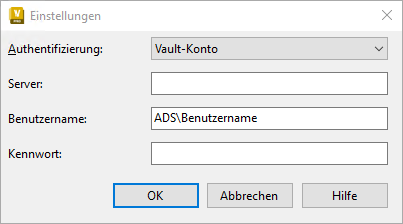

Wechseln Sie auf der Arbeitsstation, auf der Jobs verarbeitet werden sollen, zum Windows®-Startmenü, und wählen Sie Autodesk Data Management ► Autodesk Job Processor [Edition] für Vault aus, um die Job-Prozessor-Anwendung zu starten.
Wählen Sie Verwaltung ► Einstellungen, um das Dialogfeld Einstellungen zu öffnen.
Wählen Sie die entsprechende Authentifizierungsmethode aus:
Vault-Konto: Erfordert einen Vault-spezifischen Benutzernamen und ein Kennwort.
Windows-Konto: Verwendet Anmeldedaten für Windows Active Directory, die automatisch eingegeben werden.
Autodesk-ID: Verwendet Autodesk-ID-Anmeldedaten.
Geben Sie den Server an, von dem der Job-Prozessor Jobs zur Verarbeitung abrufen soll.
Geben Sie den Benutzernamen und das Kennwort des Benutzers dieser Arbeitsstation ein. Wenn Sie Windows Active Directory verwenden, werden diese Informationen automatisch eingegeben.
Wenn Sie Autodesk-ID auswählen, müssen Sie sich bei Ihrem Autodesk-Konto anmelden.
Klicken Sie auf OK.
Wählen Sie Datei > Fortsetzen aus, um sich beim angegebenen Server anzumelden.
