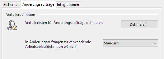

Bearbeiten von Verteilerlisten und Arbeitsablaufdefinitionen auf der Registerkarte Änderungsaufträge im Dialogfeld Globale Einstellungen.
Aktivieren von Verteilerlisten und Bearbeiten eines bestehenden Verteilers sowie von Verteiler-Teilnehmern.
Wählen Sie die zu verwendende Workflow-Definition aus der Dropdown-Liste aus. Wenn der Prüfstatus aktiviert ist, wird zwischen dem Arbeitsstatus und dem Überprüfungsstatus der Status "Prüfen" eingefügt. Wenn der Änderungsauftrag im Prüfstatus genehmigt wird, wechselt er in den Überprüfungsstatus. Wird der Änderungsauftrag abgelehnt, geht er erneut in den Arbeitsstatus über. Die Rolle des Prüfers wird zur Liste der Rollen für Verteiler-Teilnehmer hinzugefügt. Wenn der Prüfstatus ausgewählt ist, kann ein neuer Verteiler erstellt werden, solange kein Prüfer zugewiesen ist. Der Standard-Workflow enthält weder den Prüfstatus noch die Rolle Prüfer.
