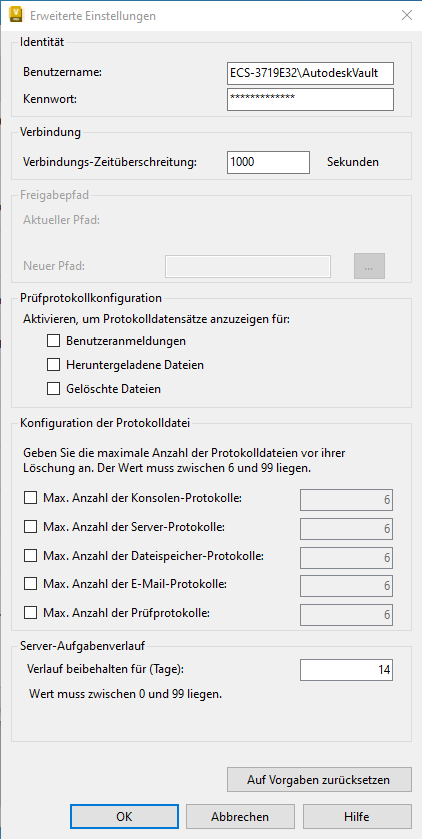

  1. Klicken Sie in ADMS Console auf Extras > Verwaltung.
  2. Wählen Sie im Dialogfeld Globale Einstellungen die Registerkarte Erweiterte Einstellungen aus.
  3. Klicken Sie auf Einstellungen.
  4. Wählen Sie im Bereich Prüfprotokollkonfiguration aus, ob die Anzeige von Protokolldatensätzen zum Nachverfolgen von Benutzern, die sich beim Tresor anmelden, und von Dateien, die aus dem Tresor heruntergeladen und gelöscht wurden, aktiviert werden soll.
  5. Aktivieren Sie das Kontrollkästchen des Protokolltyps, für den Sie die Anzahl der anzuzeigenden Protokolle begrenzen möchten, und geben Sie den gewünschten Wert ein. Der Mindest- und zugleich Vorgabewert ist 6 Protokolle. Die maximal zulässige Anzahl von Protokollen pro Typ ist 99.
  6. Klicken Sie zum Speichern der Änderungen auf OK.
