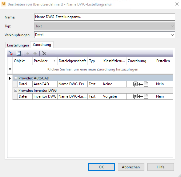

Sie können Eigenschaften zu einer benutzerdefinierten Eigenschaft (UDP) zuordnen, sodass Werte aus der Hauptdatei, wie zum Beispiel eine Dateieigenschaft, in die untergeordnete UDP geschrieben werden.
Mit der Zuordnungspriorität wird die Reihenfolge festgelegt, mit der Eigenschaften in ein Tresorobjekt geschrieben werden. Werden mehrere Eigenschaften in ein bestimmtes Objekt geschrieben, erhält die Eigenschaft mit der höchsten Rangordnung Vorrang.

Wählen Sie im Dialogfeld der neuen (oder vorhandenen) Eigenschaft die Registerkarte Zuordnung aus.
Klicken Sie unterhalb der Spalte Objekt in das Feld (Klicken Sie hier, um eine neue Zuordnung hinzuzufügen).
Objekt: Wählen Sie das Objekt aus, dem diese Eigenschaft zugeordnet werden soll - Datei oder Artikel. Möglicherweise verfügen Sie über mehrere Zuordnungen zu einer Eigenschaft, sodass Sie diese sowohl Dateien als auch Artikeln zuordnen können. Sie müssen jedoch separat zugeordnet werden.
Provider: Zeigt eine Liste der verfügbaren Optionen für den ausgewählten Objekttyp an. Dabei kann es sich um CAD-Dateien wie AutoCAD- oder Inventor-Zeichnungen und -Modelle, Office-Dokumente, PDF-Dateien usw. handeln.

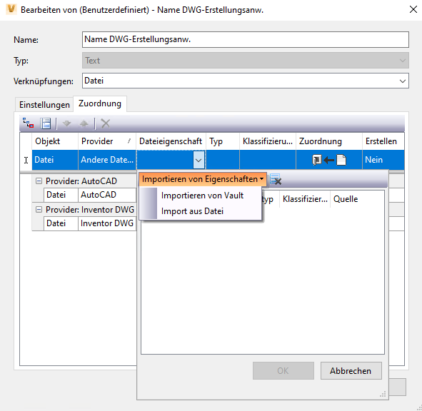

Dateieigenschaft: Dateieigenschaften hängen vom Objekttyp ab. Wenn der Objekttyp Datei lautet, können Sie eine Dateieigenschaft entweder aus Ihrem Dateisystem oder aus dem Tresor auswählen. Wenn der Objekttyp Artikel lautet, können Sie nur Dateien zuordnen, die im Tresor vorhanden sind.
Klicken Sie in das Feld unter Dateieigenschaft und dann auf Importieren von Eigenschaften.
Wählen Sie aus, ob Sie Eigenschaften aus dem Tresor oder aus einer Quelldatei importieren möchten.
Suchen Sie im Dialogfeld Datei wählen die Datei, die Sie importieren möchten. Klicken Sie auf Öffnen.
Die Liste Importieren von Eigenschaften wird automatisch mit den Eigenschaften aktualisiert, die für den Import aus der angegebenen Quelle verfügbar sind.
Klicken Sie auf OK, um die importierte Eigenschaftenliste zu speichern, und erstellen Sie die Zuordnung.
Klicken Sie bei Bedarf auf das Symbol zum Löschen von Eigenschaften aus der Liste
, um alle importierten Eigenschaften zu entfernen.
Typ: Er basiert auf der ausgewählten Eigenschaft (hängt vom Typ der mit der Dateieigenschaft verknüpften Daten ab, z. B. Text, Datum, Nummer usw.).
Klassifizierung: Gibt an, ob die Dateieigenschaft eine Standardeigenschaft oder eine benutzerdefinierte Eigenschaft ist.
Zuordnung: Informiert den Tresor, wie die Daten, die zwischen der Tresoreigenschaft und der Dateieigenschaft freigegeben werden, per Push/Pull übertragen werden. Dabei gibt es folgende Möglichkeiten:
Erstellen: Legt fest, ob der Tresor die Eigenschaft für die Datei erstellt, wenn sie nicht vorhanden ist. Wenn die Zuordnungsrichtung Datei zu Tresor lautet, wird diese Option auf Nein gesetzt, da Eigenschaften im Tresor nicht auf diese Weise erstellt werden können.
Für AutoCAD-Blockattribute steht bei der Option Erstellen nur der Wert Nein zur Verfügung.
Klicken Sie auf der Registerkarte Zuordnungen auf OK, um alle Änderungen zu übernehmen und zum Dialogfeld Eigenschaften bearbeiten zurückzukehren.
Eigenschaften oben in der Liste haben Vorrang vor denjenigen weiter unten in der Liste. Sie können die Liste mithilfe der Pfeilsymbole Nach oben und Nach unten auf der Registerkarte Zuordnung neu anordnen.
