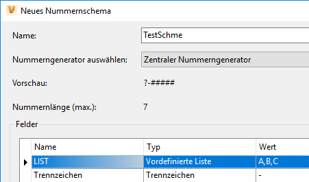

Beachten Sie das folgende Nummernschema TestScheme.
Sie möchten nun dem Dateinamen einen festen Text basierend auf den ausgewählten Dokumenttyp voranstellen:
ENG- für Inventor-Baugruppen und -Bauteile (z. B. ENG-A-00004.ipt)ENGDOC- für AutoCAD- bzw. Inventor-Zeichnungen und Inventor-Präsentationen (z. B. ENGDOC-B-00001.idw)OFF- für alle anderen Dateien (z. B. OFF-C-00002.docx)Wenn Sie im Dialogfeld Datei erstellen auf OK klicken (Neue Standard-Datei), wird die PowerShell-Funktion GetNewFileName aufgerufen, bevor die Datei zu Vault hinzugefügt wird. Hier haben Sie die Möglichkeit, den Dateinamen zu ändern und Informationen aus anderen Eigenschaften einzuschließen.
