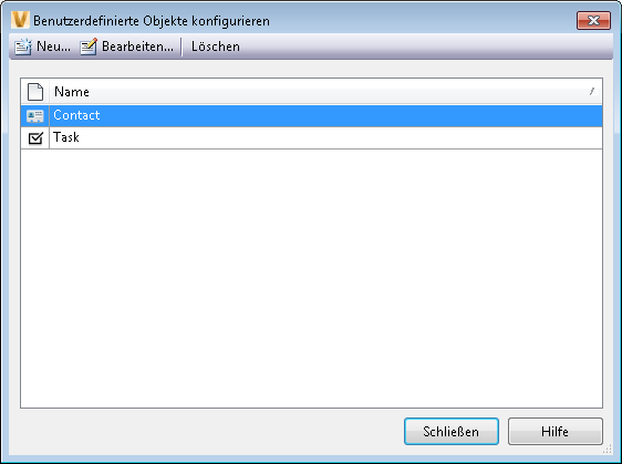

Erstellen, Bearbeiten und Löschen von benutzerdefinierten Objektdefinitionen.
Klicken Sie auf Extras > Verwaltung > Tresoreinstellungen.
Wählen Sie im Dialogfeld Tresoreinstellungen die Registerkarte Benutzerdefinierte Objekte.
Klicken Sie auf Konfigurieren, um das Dialogfeld Benutzerdefinierte Objekte konfigurieren zu öffnen.
