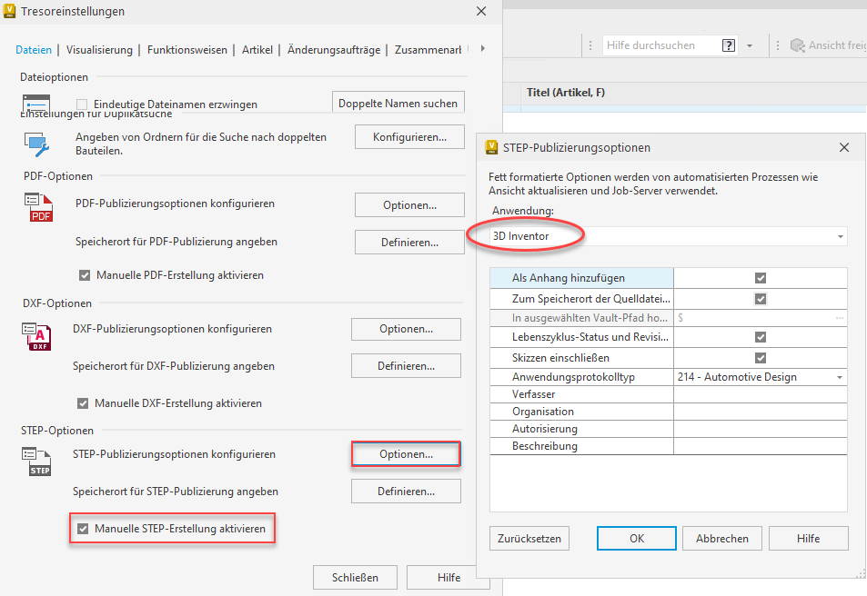

Wählen Sie die Einstellungen für Inventor-STEP-Dateien (.stp) aus.
Aktivieren Sie das Kontrollkästchen Manuelle STEP-Erstellung aktivieren, um eine STEP-Datei zu erstellen, ohne eine Lebenszyklus-Statusänderung für eine Zeichnungsdatei durchzuführen. Der Befehl STEP erstellen ist im Werkzeugkasten, im Kontextmenü und im Menü Aktionen verfügbar.
In der Tabelle werden die Einstellungen im Dialogfeld STEP-Publizierungsoptionen für das Publizieren in Inventor beschrieben.
| Inventor-STEP-Publizierungsoptionen | |
| Als Anhang hinzufügen | Zeigt die publizierte STEP-Datei als Anlage einer Datei an. |
| Zum Speicherort der Quelldatei hochladen | Speichert die publizierte STEP-Datei automatisch am ausgewählten Dateispeicherort. |
| In ausgewählten Vault-Pfad hochladen | Definiert über Durchsuchen einen Speicherort zum Speichern der publizierten STEP-Datei. |
| Lebenszyklus-Status und Revision mit Ursprung synchronisieren | Ermöglicht, dass sowohl die publizierte STEP-Datei als auch die Quelldatei denselben Lebenszyklus-Status und Revisionswert haben. |
| Skizzen einbeziehen | Schließt sichtbare Skizzen in die Ausgabedatei ein. |
| Anwendungsprotokolltyp | Wählen Sie das Anwendungsprotokoll aus. Vorgabemäßig ist 214-Automative Design ausgewählt. |
| Autor | Dateieigenschaft. |
| Organisation | |
| Autorisierung | |
| Beschreibung | |
