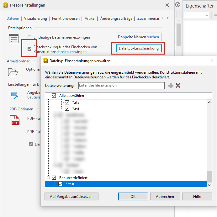

So zeigen Sie Dateierweiterungseinschränkungen an bzw. aktualisieren sie:
Wechseln Sie zu Tresoreinstellungen, und klicken Sie auf die Registerkarte Dateien.
Klicken Sie auf Dateitypeinschränkung.
Das Dialogfeld Dateityp-Einschränkungen verwalten wird angezeigt. Das Dialogfeld enthält alle vom System vorgegebenen sowie die benutzerdefinierten Dateierweiterungen.
Gehen Sie im Dialogfeld Dateitypeinschränkungen wie folgt vor:
Klicken Sie auf OK, um die Änderungen zu speichern.
Klicken Sie auf Auf Vorgabe zurücksetzen, um die ursprünglichen Einstellungen für die Dateierweiterung wiederherzustellen.
