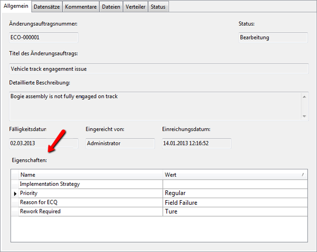

Benutzerdefinierte Eigenschaften für Änderungsaufträge können im Dialogfeld Eigenschaftsdefinitionen erstellt werden.
Diese Eigenschaften gehören zum Änderungsauftrag selbst und nicht zu dessen Inhalten.

Diese Eigenschaft wird allen Änderungsaufträgen (neuen und vorhandenen) zugeordnet und kann bei Bedarf bearbeitet werden. Das Bearbeiten der Eigenschaft kann über die Schaltfläche Bearbeiten des Änderungsauftrags oder über das Dialogfeld Eigenschaften bearbeiten erfolgen.

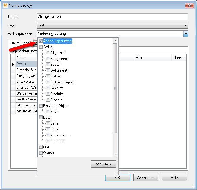

  4. Klicken Sie auf Neu.
  5. Geben Sie im Dialogfeld Neue Eigenschaft einen Namen für die neue Eigenschaft ein.
  6. Wählen Sie in der Liste Typ einen Eigenschaftstyp aus.
  7. Wählen Sie in der Liste Verknüpfungen den Eintrag Änderungsauftrag aus.
    Wenn diese Eigenschaft mit anderen Objektklassen verknüpft werden soll, wählen Sie diese in der Liste Verknüpfungen aus.
