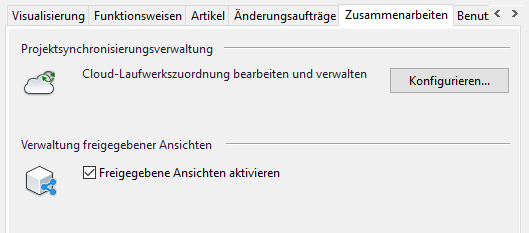

Greifen Sie auf die Registerkarte Zusammenarbeiten zu.
  1. Klicken Sie auf Extras > Tresoreinstellungen.
  2. Klicken Sie im Dialogfeld Tresoreinstellungen auf die Registerkarte Zusammenarbeiten.
Projektsynchronisierungsverwaltung
Anmerkung: Diese Funktion ist nur in Vault Professional verfügbar. Außerdem müssen Sie Fusion Team abonnieren, um Project Sync nutzen zu können.
Konfigurieren Sie die Dateisynchronisierung zwischen Vault- und Autodesk-Cloud-Laufwerken. Mit Project Sync können Sie Folgendes tun:
Manuelle Synchronisierung aktivieren
Mit der manuellen Synchronisierung können Sie nach Bedarf Inhalte auf ein Cloud-Laufwerk hochladen oder aus einem Cloud-Laufwerk herunterladen.
Freigegebene Ansichten
Verwenden Sie freigegebene Ansichten für die Online-Zusammenarbeit an einer visuellen Darstellung Ihres Modells oder Ihrer Konstruktion. Erstellen Sie beispielsweise eine freigegebene Ansicht für einen Kunden, um eine Genehmigung einzuholen oder um Ihrem Vertriebsteam einfachen Zugriff zu bieten, damit vor Ort eine Präsentation erfolgen kann.
