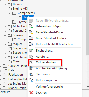

Mit der neuen Funktion Ordner abrufen können Sie eine Kopie der Ordnerstruktur aus dem Tresor in den Arbeitsordner herunterladen, ohne die Dateien abzurufen (auch bekannt als Abrufen eines Ordners).
Befehl Ordner abrufen
Um auf den Befehl Ordner abrufen zuzugreifen, führen Sie einen der folgenden Schritte durch:
Die ausgewählte Tresor-Ordnerstruktur wird aus dem Tresor in Ihren Arbeitsordner kopiert.
