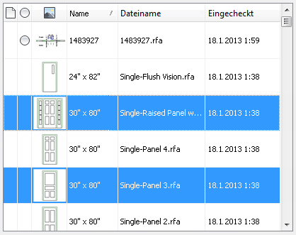

Die eingegebene Zeichenfolge wird zur Liste der gesuchten Parameter hinzugefügt. Das Raster zeigt alle Familientypen im Tresor, die mit der Suchzeichenfolge übereinstimmen. Eine Liste der für die Familientypen im Raster verfügbaren Parameter wird in der Parameterliste angezeigt.
Wählen Sie einen oder mehrere Familientypen im Raster aus, und klicken Sie auf Laden.

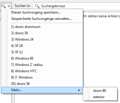

Speichern einer Suche
Öffnen Sie das Dialogfeld Familie laden.
Führen Sie eine Suche aus, indem Sie etwas in das Suchfeld eingeben, oder indem Sie eine Kategorie aus der Liste der Kategorietypen auswählen.
Klicken Sie auf die Dropdown-Schaltfläche neben dem Suchtextfeld, und wählen Sie Diesen Suchvorgang speichern.
Die Suchkonfiguration wird gespeichert.
Laden einer Suche
Klicken Sie auf den Abwärtspfeil neben dem Suchtextfeld, und wählen Sie die gespeicherte Suche, die Sie laden möchten.

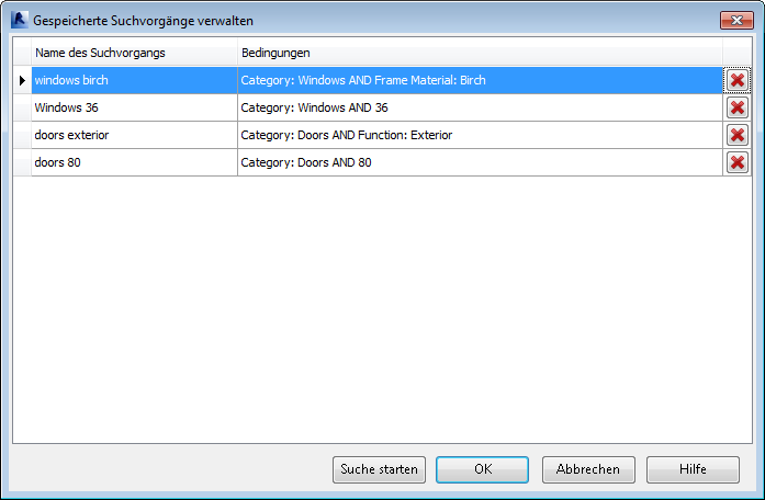

Klicken Sie auf den Abwärtspfeil neben dem Suchtextfeld, und wählen Sie Gespeicherte Suchvorgänge verwalten.
Das Dialogfeld Gespeicherte Suchvorgänge verwalten wird geöffnet.
Wenn Sie eine gespeicherte Suche umbenennen möchten, klicken Sie in das Namensfeld und bearbeiten den Text.
Wenn Sie eine Suche löschen möchten, klicken Sie auf die Schaltfläche Löschen
neben der Suchzeile.
Klicken Sie auf OK, um Ihre Änderungen zu speichern, und schließen Sie das Dialogfeld Gespeicherte Suchvorgänge verwalten.
Klicken Sie auf Suche starten, um den ausgewählten Suchvorgang durchzuführen.
