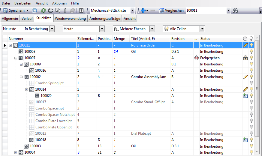

Zur besseren Verwaltung Ihrer Stücklisten sollten Sie die Symbole und Statuseinstellungen der Registerkarte Stückliste kennen.
Anmerkung: Die Funktion Stückliste ist nur in Vault Professional verfügbar.
Stücklistenansicht eines Artikels
Statussymbole und Details
