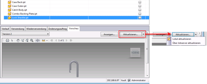

Übermitteln eines einzelnen Auftrags aus Vault Client
Senden eines Jobs zur Verarbeitung mit dem Vault Client an den Job-Server.
- Wählen Sie eine Datei aus, und klicken Sie auf den Pfeil neben der Schaltfläche Aktualisieren.
- Wählen Sie in dem angezeigten Menü die Option Über Jobserver aktualisieren.
- Klicken Sie auf die Schaltfläche Aktualisieren.
Anmerkung: Diese Einstellung bleibt erhalten, sodass jedes Mal, wenn Sie auf die Schaltfläche Aktualisieren klicken, die Visualisierungsdatei über den Job-Server erstellt wird.
