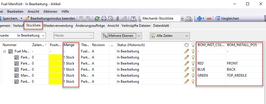

Um Exemplareigenschaften anzuzeigen, müssen Sie die Eigenschaften von Stücklistenpositionen im Tresor anpassen und neue Stücklistenpositionen-Eigenschaften erstellen, die Dateieigenschaften mit Exemplareigenschaftswerten zugeordnet werden.
Nachdem die Datei mit den Exemplareigenschaften erfolgreich in den Tresor eingecheckt wurde, führen Sie die folgenden Schritte aus:
- Wählen Sie im Werkzeugkasten Verwaltung > Tresoreinstellungen.
- Wählen Sie im Dialogfeld Tresoreinstellungen die Registerkarte Funktionsweisen aus.
- Klicken Sie auf Eigenschaften, um eine neue Stücklistenpositionen-Eigenschaft zu erstellen, die Dateieigenschaften zugeordnet wird, um den Konstruktionsverwaltungsprozess zu optimieren. Weitere Informationen finden Sie unter Erstellen einer Eigenschaftsdefinition für Stücklistenpositionen.
- Wählen Sie die Registerkarte Zuordnung, um einer benutzerdefinierten Eigenschaft Eigenschaften zuzuordnen. Mit der Zuordnungspriorität wird die Reihenfolge festgelegt, mit der Eigenschaften in ein Tresorobjekt geschrieben werden. Weitere Informationen finden Sie unter Zuordnen von Eigenschaften.
- Nachdem eine Eigenschaftsdefinition erstellt wurde, wählen Sie die Datei mit Exemplareigenschaften aus, klicken Sie mit der rechten Maustaste, und wählen Sie Artikel zuweisen/aktualisieren, um das Dialogfeld Artikel anzuzeigen.
- Wählen Sie die Registerkarte Stückliste aus, und klicken Sie auf die Stücklistenposition.
- Klicken Sie mit der rechten Maustaste auf den Artikel, und wählen Sie Ansicht anpassen, um die Anzeige der Stücklisten im Vorschaufenster und im Artikeldatensatz anzupassen.
- Klicken Sie im Dialogfeld Ansicht anpassen auf Felder, um neu erstellte Eigenschaften als Felder in der Stückliste hinzuzufügen. Weitere Informationen finden Sie unter Anpassen der Stücklistenansicht.
- Klicken Sie erneut auf die Stücklistenposition, klicken Sie mit der rechten Maustaste auf den Artikel, und wählen Sie Zweig aktivieren aus. Die ausgewählte Position und alle untergeordneten Positionen sind in der Stückliste enthalten.
- Klicken Sie auf Speichern.
