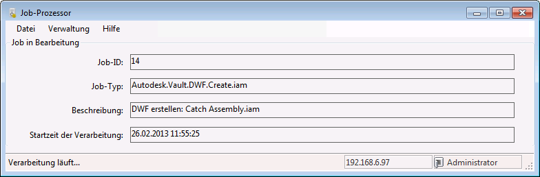

Der Job-Prozessor ist eine eigene Anwendung, die in die Warteschleife gestellte Jobs reserviert und diese zur Verarbeitung vom Job-Server abruft. Da der Job-Prozessor zusammen mit dem Vault-Client installiert wird, kann jede Arbeitsstation mit einer Autodesk Vault-Edition zum Publizieren von Jobs verwendet werden.
Im Dialogfeld Job-Prozessor können Sie die Verarbeitung anhalten und fortsetzen, das Tresor-Benutzerkonto einrichten, das zur Verarbeitung von Jobs verwendet wird, sowie die Job-Typen festlegen, die vom Job-Prozessor erstellt und publiziert werden.
Anmerkung: Im Verwaltungsmenü des Job-Prozessors kann festgelegt werden, dass der Job-Prozessor beim Starten der Arbeitsstation automatisch gestartet wird.
Details zum Job-Prozessor
| Detail | Beschreibung |
Job-ID | Zeigt die Nummer des Jobs an, der derzeit verarbeitet wird. |
Job-Typ | Zeigt eine Beschreibung des in Verarbeitung befindlichen Jobs an. |
Beschreibung | Zeigt weitere Informationen zum Job in der Warteschleife an. |
Status | Zeigt den aktuellen Status des Job-Prozessors an. |
Statusleiste | Zeigt den Servernamen und das Benutzerkonto an. |
Startzeit der Verarbeitung | Zeitpunkt, zu dem der Job-Prozessor die Verarbeitung eines Jobs begonnen hat. |
