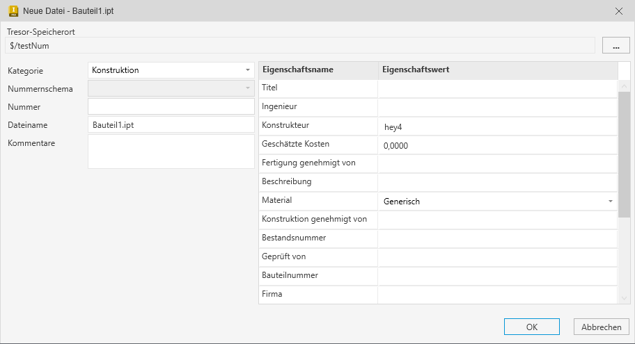

Das Dialogfeld Vault Data Standard ist in Inventor und AutoCAD verfügbar. Immer wenn Sie eine Datei zum ersten Mal speichern, wird das Dialogfeld Data Standard angezeigt. Füllen Sie die erforderlichen Felder und ggf. von Ihrem Administrator eingerichtete zusätzliche Felder aus, und klicken Sie auf OK, um Ihre Daten zu speichern. Die Daten werden als Datenblatt gespeichert, das später geändert werden kann.
Data Standard für Vault installiert vorgabegemäße Data Standard-Dialogfelder, die von einem Administrator geändert werden können.
Das vorgabemäßige Dialogfeld ist je nach Ihrem Release von Vault verschieden.
Die Benutzer können für die Datei einen neuen Titel, eine Beschreibung und Firmeninformationen eingeben. Alle anderen Felder werden anhand der XAML-Datei automatisch bestimmt.
Vorgabemäßig stehen die folgenden Felder zur Verfügung.
Benutzer können ein Nummernschema sowie, falls zutreffend, Präfixe oder Suffixe hinzufügen. Sie können auch einen Ordner für die Datei auswählen und einen Titel, eine Beschreibung und Kommentare angeben. Wenn der gewünschte Ordner nicht verfügbar ist, können Benutzer einen neuen Ordner erstellen.
Der Dateiname wird generiert, wenn der Benutzer auf OK klickt.

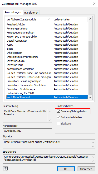

Führen Sie diese Schritte aus, um Vault Data Standard zu laden bzw. zu beenden.
Klicken Sie in der Multifunktionsleiste von Autodesk Inventor auf Vault > Laden, um das Data Standard-Zusatzmodul zu aktivieren, oder klicken Sie auf Vault > Beenden, um das Data Standard-Zusatzmodul zu deaktivieren.
Klicken Sie alternativ in Autodesk Inventor in der Multifunktionsleiste auf Werkzeuge > Zusatzmodule.
Doppelklicken Sie im Dialogfeld Zusatzmodul-Manager in der Liste auf Vault Data Standard, um zwischen Geladen und Nicht geladen zu wechseln. Die Liste des Ladeverhaltens wird entsprechend dem ausgewählten Verhalten aktualisiert.
ODER
Aktivieren Sie das Kontrollkästchen Ladeverhalten, um Data Standard zu laden oder zu entfernen.
Klicken Sie auf OK.

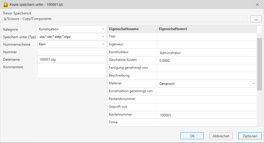

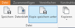

Verwenden Sie den Befehl Kopie speichern unter zum Kopieren von Bauteilen, Baugruppen, Zeichnungen oder Präsentationen in andere Formate wie DWG, STP, PDF oder DXF.
Klicken Sie auf Kopie speichern unter, während das Bauteil, die Baugruppe, die Zeichnung oder die Präsentation geöffnet ist.
Wählen Sie im Dialogfeld Kopie speichern unter die Kategorie, das Format, in das Sie die geöffnete Datei kopieren möchten, und ein Nummernschema aus (falls zutreffend). Geben Sie Kommentare ein, falls gewünscht.

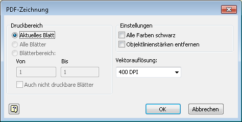

Klicken Sie auf die Schaltfläche Optionen, um den Druckbereich, die Anzeigeeinstellungen oder die Vektorauflösung für die Datei anzupassen. Klicken Sie auf OK.
Klicken Sie im Dialogfeld Kopie speichern unter auf OK, um die Datei im neuen Format zu speichern.
Die Datei wird automatisch im Arbeitsbereich und dem Tresor gespeichert. Das Einchecken in Vault ist nicht erforderlich.

Klicken Sie auf der Data Standard-Multifunktionsleiste auf Datenblatt.
