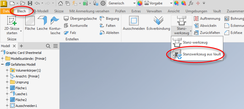

Verwenden Sie den Befehl Stanzwerkzeug aus Vault in Inventor, um eine 3D-iFeature-Form aus Vault zu durchsuchen, die in eine Fläche auf den Mittelknoten der Skizzenbohrung eingefügt werden soll.
Stanzwerkzeuge für Blech sind iFeatures mit zusätzlichen Attributen, die einfache oder komplexe Bohrungsformen in der Bauteilfläche ausklinken, auch über eine Biegung hinweg.
Klicken Sie in der Multifunktionsleiste auf die Registerkarte Blech > Stanzwerkzeug, und wählen Sie Stanzwerkzeug aus Vault aus.
Suchen Sie im Dialogfeld Datei aus Tresor auswählen eine Stanzform, und klicken Sie auf Öffnen. Das Dialogfeld Stanzwerkzeug wird geöffnet.
