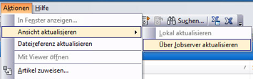

  1. Wählen Sie die gewünschten Dateien im Vault Client-Raster aus.
  2. Wählen Sie Aktionen > Ansicht aktualisieren > Über Jobserver aktualisieren.
Die ausgewählten Dateien werden zur Verarbeitung übertragen.
