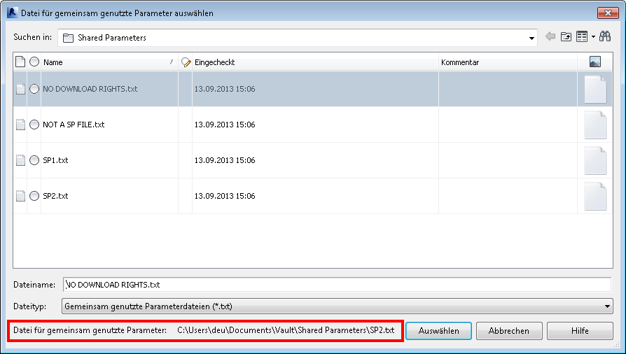

Auswählen einer Datei für gemeinsam genutzte Parameter in einem Tresor
Öffnen Sie eine Projektdatei, und klicken Sie in der Vault-Multifunktionsleiste von Revit auf die Schaltfläche Gemeinsam genutzte Parameter.
Die derzeit aktive Datei für gemeinsam genutzte Parameter wird unten links im Dialogfeld Datei für gemeinsam genutzte Parameter auswählen angezeigt.
Wählen Sie die TXT-Datei für gemeinsam genutzte Parameter aus, die Sie aktivieren möchten, und klicken Sie auf Auswählen.
Die aktuelle Version der Datei wird heruntergeladen und als aktive Datei für gemeinsam genutzte Parameter festgelegt.
