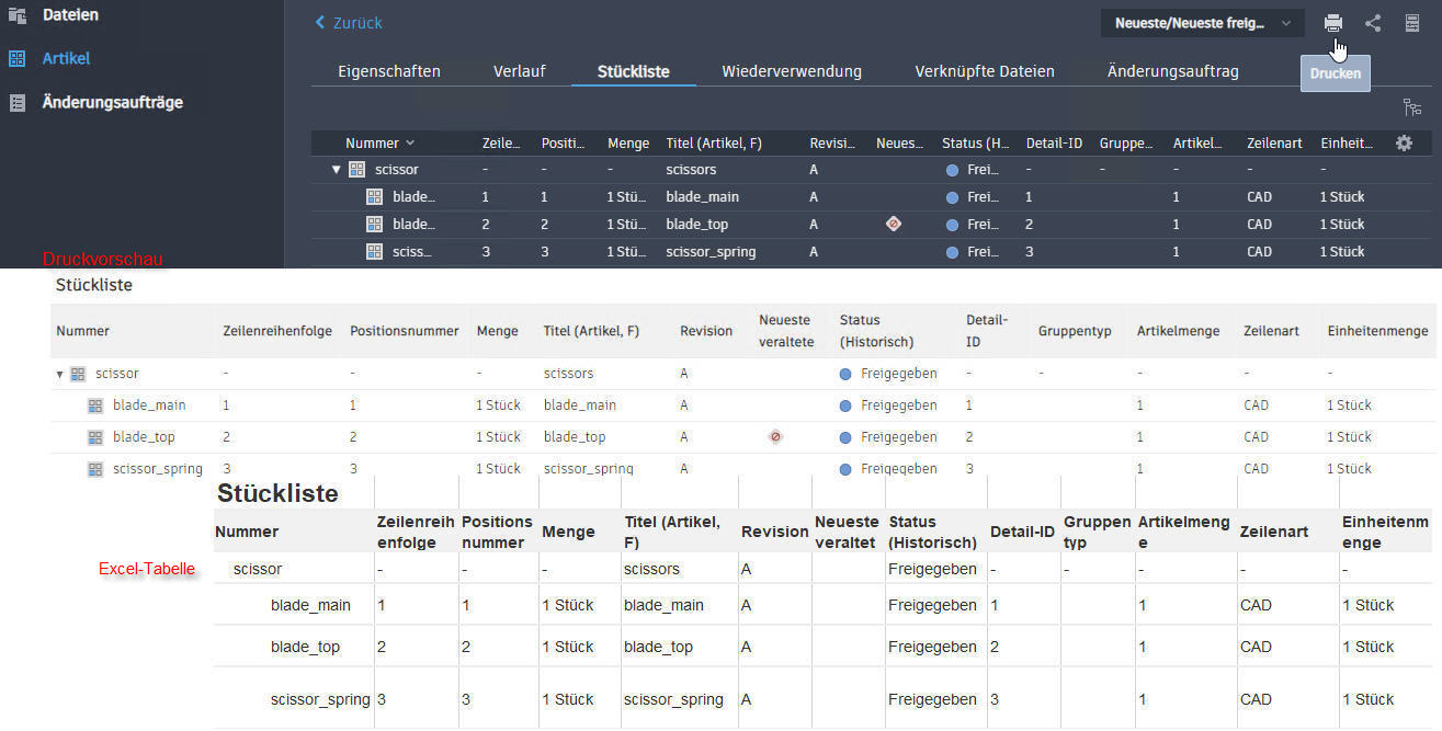

Sie können Daten aus dem Thin Client in eine Excel-Tabelle extrahieren, um sie als Referenz zu verwenden.
So kopieren Sie die Daten in eine Excel-Tabelle
  1. Klicken Sie auf den Detailregisterkarten für Dateien, Artikel oder Änderungsaufträge auf das Symbol Drucken.
    Eine Vorschau der Registerkarte wird angezeigt.
  2. Wählen Sie die Zeilen aus, deren Daten in die Excel-Tabelle kopiert werden sollen. Wählen Sie beim Kopieren von Artikeln Stücklistenebenen aus, um diese in die Druckvorschau einzubeziehen.
    Die Werte, die in die Excel-Tabelle kopiert und eingefügt werden, behalten das Thin Client-Layout bei.
  3. Klicken Sie nach dem Kopieren im Druckvorschau-Fenster auf Abbrechen.
