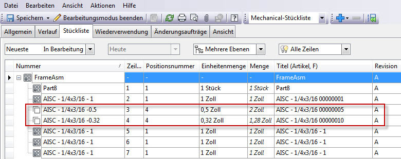

Eine gruppierte Stücklistenposition wird in der Stückliste durch das Symbol Gruppiert
gekennzeichnet.

Da diese Komponenten dieselbe Bauteilnummer haben, sind sie in der CAD-Stückliste häufig kombiniert. Beim Importieren dieser CAD-Stückliste in einen Tresor bleiben diese gruppierten Positionen intakt, es sei denn, der Administrator hat die Option Stücklistenpositionen wie in Konstruktionsstückliste gruppieren deaktiviert.
