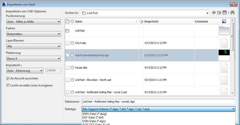

Sie können im Dialogfeld Aus Tresor verknüpfen eine Datei im Tresor auswählen, die mit dem aktuellen Revit-Projekt verknüpft werden soll, und Positionsoptionen für die verknüpfte Datei angeben.
Die Funktion Aus Tresor verknüpfen unterstützt folgende Dateitypen:
Sie können eine Positionseinstellung festlegen, wenn Sie eine Datei mit dem aktuellen Revit-Projekt verknüpfen.
In der folgenden Tabelle werden die zur Auswahl verfügbaren Optionen für die Positionierung beschrieben.
