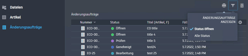

Anpassen der Ansicht für Änderungsaufträge
Sie können die Ansicht filtern, sodass nur Änderungsaufträge mit Angelegt-Status (Erstellen, Angelegt, Bearbeitung, Prüfen, Genehmigt, Abgelehnt) angezeigt werden, oder Sie wählen Alle Status, um alle Änderungsaufträge einschließlich des Status Geschlossen bzw. Abgebrochen aufzulisten.
So passen Sie die Ansicht für Änderungsaufträge an
  1. Klicken Sie auf das Filtersymbol in der oberen rechten Ecke des Arbeitsbereichs Änderungsaufträge.
  2. Wählen Sie den Filter Angelegt-Status oder Alle Status aus. Wenn der Filter Angelegt-Status ausgewählt ist, werden alle Änderungsaufträge mit dem Status Geschlossen oder Abgebrochen aus der Ansicht ausgeblendet.
    Anmerkung: Der Angelegt-Status schließt alle Änderungsaufträge ein, die sich in den Status Erstellen, Angelegt, Bearbeitung, Prüfen, Genehmigt und Abgelehnt befinden. Alle Status enthält Änderungsaufträge in Angelegt-Status sowie im Status Geschlossen oder Abgebrochen.
Vorgabemäßig ist der Filter Angelegt-Status ausgewählt.
