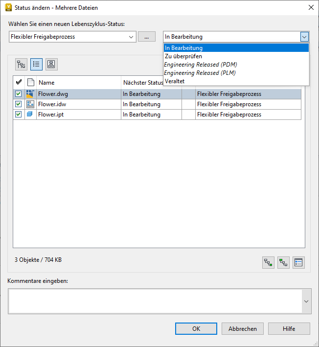

Mit dem Befehl Status ändern können Benutzer den Status für Dateien, Ordner, Artikel und benutzerdefinierte Objekte ändern. Durch das Ändern des Status eines Tresorobjekts wird erzwungen, dass bestimmte vom Vault-Administrator konfigurierte Statusverhaltensweisen auftreten. Beispiele für den Status sind In Bearbeitung, Freigegeben und Veraltet.
Die Abhängigkeitsstruktur zeigt Projektdaten an, die ausgewählt wurden, als der Befehl Status ändern ausgeführt wurde. Die Statusdefinition und der Status werden für jedes im Raster aufgeführte Objekt angezeigt und können individuell geändert werden. Zur Durchführung von Stapeländerungen werden die Dropdown-Listen Statusdefinition und Status sowie die Schaltfläche Durchsuchen im oberen Teil des Dialogfelds verwendet.
Durch das Wählen einer Statusdefinition aus dem Filter kann der Benutzer Statusänderungen an allen Daten durchführen, die zu dieser Statusdefinition gehören. Gehen Sie zu einer anderen Statusdefinition, um die den Daten im Raster zugeordnete Statusdefinition zu ändern. In diesem Dialogfeld sind nur Statusdefinitionen verfügbar, die der Kategorie zugeordnet sind. Mit der Dropdown-Liste Status kann der Benutzer den Status mehrerer Objekte gleichzeitig ändern.
Vorgabemäßig sind alle Daten in der Abhängigkeitsstruktur aktiviert und in der Regel sind nur die aktivierten Daten von den Einstellungen in diesem Dialogfeld betroffen. Alle Daten, die nicht aktiviert sind, sind nicht von den im Dialogfeld Status ändern festgelegten Änderungen betroffen. Weitere Informationen zu diesen Funktionen finden Sie in den Abschnitten Filter für Statusdefinitionen und Neuer Status.
Die in diesem Dialogfeld durchgeführten Datenänderungen werden in Fettschrift hervorgehoben. Dadurch kann der Benutzer sofort sehen, welche Daten, basierend auf den Einstellungen in diesem Dialogfeld, geändert werden.
Zum Ändern des Status einer Datei, wählen Sie aus der Dropdown-Liste Status den gewünschten Status aus. Die Dropdown-Liste Lebenszyklus-Status führt die für jede Datei verfügbaren Statustypen innerhalb der angegebenen Lebenszyklus-Definition auf (für die ein Übergang vom aktuellen Status in den Status aus der Liste zulässig ist).
Zum Ändern der Statusdefinition einer Datei, klicken Sie im Raster der Dropdown-Liste Statusdefinition auf die Schaltfläche (...). Ein Dialogfeld wird angezeigt, in dem Sie eine neue Statusdefinition für die Datei auswählen können. Alle in diesem Dialogfeld angezeigten Statusdefinitionen sind der Kategorie zugeordnet, zu der diese Datei gehört. Wenn der Benutzer eine neue Statusdefinition auswählt und die Auswahl mit OK bestätigt, listet die ausgewählte Datei die neue Definition auf und sein Dateistatus ändert sich auf den Vorgabe-Status der ausgewählten Statusdefinition.
Für Projektordner und benutzerdefinierte Objekte ist der Arbeitsablauf identisch.
Der Filter für die Dropdown-Liste Statusdefinition enthält alle für die Projektdaten bestehenden Statusdefinitionen, die in der Abhängigkeitsstruktur aufgelistet sind. Dieser Filter wird zusammen mit der Dropdown-Liste Status verwendet. Die zwei Felder werden verwendet, um alle Daten aus einer angegebenen Statusdefinition, auf einen neuen Status zu aktualisieren. Wenn Sie alle Projektdaten aus einer angegebenen Statusdefinition auf einen neuen Status aktualisieren möchten, führen Sie die folgenden Schritte durch:
Wenn Sie z. B. alle Dateien im Raster, die in dem grundlegenden Freigabeprozess sind, in den Status In Bearbeitung ändern möchten, wählen Sie mit dem Filter für die Dropdown-Liste Statusdefinition Grundlegender Freigabeprozess. Zu diesem Punkt sind an den Statustypen im Raster noch keine Änderungen vorgenommen worden. Wählen Sie als Nächstes aus der Dropdown-Liste Status In Bearbeitung aus. Alle Dateien im Raster mit dem Status Grundlegender Freigabeprozess werden in den Status In Bearbeitung geändert.
Sie können die Statusdefinition aller Projektdaten im Dateiraster ändern, indem Sie zum Auswählen einer neuen Statusdefinition auf die Schaltfläche (...) klicken. Die im Dialogfeld Statusdefinition ändern angegebenen Statusdefinitionen beinhalten nur die Statustypen, die auf jede Datei im Dateiraster angewendet werden könnten. Das Dialogfeld gibt also die Schnittmenge der Statusdefinitionen an, die für jede Datei im Objektraster verfügbar wäre. Eine Statusdefinition gilt als verfügbar, wenn der Status derselben Kategorie wie das Objekt zugeordnet ist.
Wenn Sie eine Statusdefinition ausgewählt und die Auswahl mit OK bestätigt haben, werden alle Dateien im Raster mit der ausgewählten Definition angegeben. Ihre Statustypen werden ebenfalls in den vorgabemäßigen Status der neuen Lebenszyklus-Definition geändert (es sei denn, die Projektdaten wurden bereits auf die ausgewählte Lebenszyklus-Definition festgelegt).
