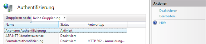

  3. Doppelklicken Sie auf Authentifizierung.
  4. Klicken Sie auf die Option für anonyme Authentifizierung, und vergewissern Sie sich, dass diese aktiviert ist.
  5. Klicken Sie mit der rechten Maustaste auf Authentifizierung, und wählen Sie Bearbeiten aus, um den Benutzernamen des von IIS verwendeten anonymen Kontos anzuzeigen. Stellen Sie sicher, dass dieses Konto auf dem Server vorhanden ist.

  6. Doppelklicken Sie auf Authentifizierung.
  7. Klicken Sie auf die Option für anonyme Authentifizierung, und vergewissern Sie sich, dass diese aktiviert ist.
  8. Klicken Sie auf Bearbeiten, um den Benutzernamen des von IIS verwendeten anonymen Kontos anzuzeigen. Stellen Sie sicher, dass dieses Konto auf dem Server vorhanden ist.
