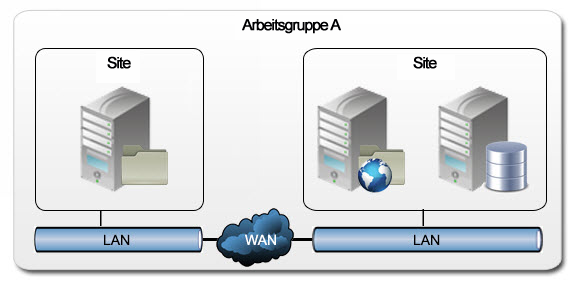

Diese Abbildung zeigt zur Vereinfachung lediglich eine Arbeitsgruppe. Es könnte jedoch sein, dass bereits mehrere Arbeitsgruppen konfiguriert sind.
Aktueller Status: Arbeitsgruppe A besteht aus einem Publizierer und zwei Sites.

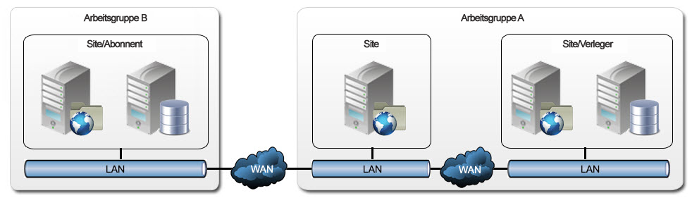

Endstatus: Zwei Arbeitsgruppen, Arbeitsgruppe A ist der Publisher, Arbeitsgruppe B ist ein Abonnent.
