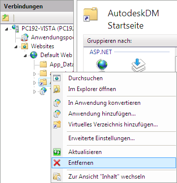

Wenn die Überprüfung fehlschlägt, ist das Verzeichnis vorhanden. Der Fehler zeigt, dass die vorherige Installation nicht korrekt deinstalliert wurde. Mit dem Dienstprogramm zur IIS-Verwaltung können Sie das virtuelle Verzeichnis sowie das Verzeichnis, auf das es verweist, entfernen.
Windows Server 2012, 2012 R2 oder 2016
  1. Klicken Sie auf Start, und öffnen Sie Verwaltung.
  2. Doppelklicken Sie auf Internetinformationsdienste-Manager (IIS).
  3. Erweitern Sie im Dialogfeld Internet-Informationsdienste den Eintrag Lokaler Computer ► Websites, und klicken Sie auf Standardwebsite.
  4. Wird ein Ordner mit der Bezeichnung AutodeskDM angezeigt, klicken Sie mit der rechten Maustaste auf diesen Ordner, und wählen Sie Entfernen.
Windows 8, 8.1 und 10
  1. Rufen Sie die Systemsteuerung auf, und klicken Sie auf System und Sicherheit.
  2. Klicken Sie auf Verwaltung .
  3. Doppelklicken Sie auf Internetinformationsdienste.
  4. Erweitern Sie im Dialogfeld Internet-Informationsdienste den Eintrag Lokaler Computer ► Websites, und klicken Sie auf Standardwebsite.
  5. Wird ein Ordner mit der Bezeichnung AutodeskDM angezeigt, klicken Sie mit der rechten Maustaste auf diesen Ordner, und wählen Sie Entfernen.
