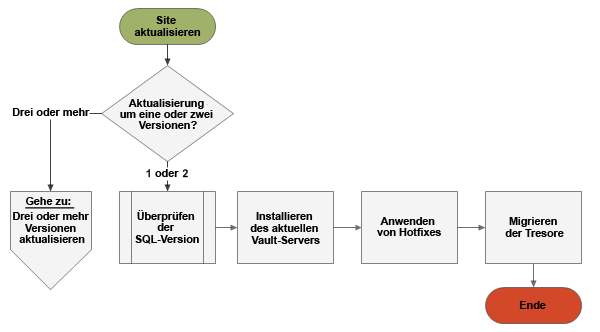

Einzelner Standort
Befolgen Sie die Anweisungen in diesem Abschnitt zum Aktualisieren eines Vault Server für einen einzelnen Standort.
Aktualisierung um eine oder zwei Versionen?
Die Aktualisierung um eine oder zwei Versionen schließt eine (1) Installation von Vault Server ein. Die Aktualisierung um drei oder mehr Versionen erfordert Zwischeninstallationen des Vault Server.
Wenn Sie beispielsweise ein Upgrade von Vault Professional 2020 auf Vault Professional 2025 durchführen, verwenden Sie den Migrationspfad Drei oder mehr.
Überprüfen der SQL-Version
Überprüfen Sie, ob die vorhandene Version von SQL mit der nächsten zu installierenden Vault-Version kompatibel ist. Wenn die vorhandene SQL-Version aktualisiert werden muss (siehe vorheriges Hilfethema), aktualisieren Sie zunächst die SQL Publisher-Version und anschließend alle Abonnenten. Kehren Sie dann zu diesem Abschnitt zurück.
Installieren des aktuellen Vault Server
Die Installation von Vault Server 2011 oder höher unterstützt die automatische Deinstallation von Vault Server 2010 oder höher. Daher müssen Vault 2010 oder eine höhere Version nicht deinstalliert werden.
Aktivieren Sie bei jeder Installation von Vault Server die Option zum Herunterladen und Anwenden von Service Packs.
Am Ende der Installation werden Sie aufgefordert, die Vault-Serveranwendung zu starten und die Tresore zu migrieren. Führen Sie zu diesem Zeitpunkt die Migration der Tresore noch nicht durch.
Anwenden von Hotfixes
Alle Hotfixes, die nach dem letzten Service Pack erstellt wurden, müssen manuell an jedem Standort installiert werden. Durch die Installation der Hotfixes wird sichergestellt, dass für eine ordnungsgemäße Migration die neuesten Updates angewendet wurden.
Migrieren der Tresore
Beim ersten Starten von Vault Server wird der Administrator aufgefordert, die Tresor- und Bibliotheksdatenbanken zu migrieren. Benutzer können sich erst bei einem Tresor anmelden, nachdem die Migration abgeschlossen ist. Führen Sie die Migration erst durch, nachdem alle Service Packs und Hotfixes angewendet wurden.
Wenn ein Service Pack oder Hotfix nach der Migration angewendet wird, ist eine Build-to-Build-Migration (B2B) erforderlich. Die B2B-Migration ist eine Befehlszeilenoption, die im Abschnitt Zeitüberschreitung der Migration und im Autodesk-Wiki ausführlich beschrieben wird.

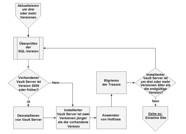

Aktualisieren um drei oder mehr Versionen
Befolgen Sie die Anweisungen in diesem Abschnitt, wenn Ihr Vault Server um drei oder mehr Versionen älter ist als die Version, auf die Sie aktualisieren möchten.
Installieren von Zwischenversionen
Jede Version von Autodesk Vault Server unterstützt die Migration von den zwei vorherigen Versionen. Bei einer Aktualisierung um drei oder mehr Versionen muss die SQL-Datenbank über Zwischenversionen von Vault migriert werden. Dies erfolgt, indem jede zweite Version von Vault Server bis hin zur endgültigen Version installiert wird.
Um beispielsweise von 2021 auf 2025 zu migrieren, muss als Zwischenschritt Vault 2023 installiert werden.
Freigabe
Unterstützt Migration von
202520242023
202420232022
202320222021
2022
2021
2020
2021
2020
2019
2020
2019
2018
...-1
...-2
Überprüfen Sie, ob die vorhandene Version von SQL mit der nächsten zu installierenden Vault-Version kompatibel ist. Wenn die vorhandene SQL-Version aktualisiert werden muss (siehe vorheriges Kapitel Aktualisieren von SQL in diesem Dokument), führen Sie alle erforderlichen Aktualisierungen durch, und kehren Sie dann zu diesem Abschnitt zurück.
Migrieren von Tresoren und Bibliotheken
Migrieren Sie die Tresore erst, nachdem alle Service Packs und Hotfixes angewendet wurden. Wenn Sie bereit sind, starten Sie die Vault-Serveranwendung. Der Administrator wird aufgefordert, die Tresor- und Bibliotheksdatenbanken zu migrieren. Stimmen Sie zu, und migrieren Sie alle Tresore.
Die Tresore müssen auf die installierte Version migriert werden, bevor die nächste Version von Vault installiert werden kann. Wenn ein Service Pack oder Hotfix nach der Migration angewendet wird, ist eine Build-to-Build-Migration (B2B) erforderlich. Die B2B-Migration ist eine Befehlszeilenoption, die im Abschnitt Migrieren von Tresordaten nach der Installation eines Hotfix oder Updates der Online-Hilfe zu Autodesk Vault ausführlich beschrieben wird.
Installierter Vault Server ist immer noch drei oder mehr Versionen älter als die endgültige Version
Wenn die installierte Version immer noch drei oder mehr Versionen älter als die endgültige Version ist, wiederholen Sie die Schritte in Aktualisieren um drei oder mehr Versionen.
Installierter Vault Server ist ein oder zwei Versionen älter als die endgültige Version
Wenn die installierte Version ein oder zwei Versionen älter als die endgültige Version ist, sind keine weiteren Zwischenversionen erforderlich. Gehen Sie zu den Schritten unter Einzelner Standort.

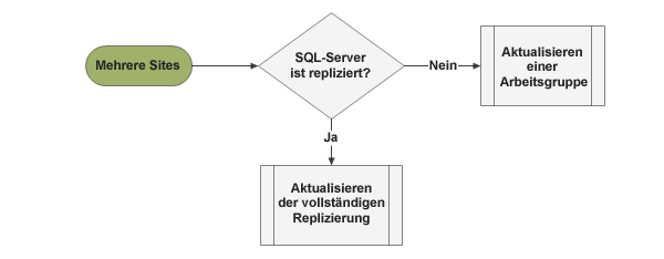

Mehrere Standorte
Autodesk Vault unterstützt zwei Typen der Replikation von Daten zwischen mehreren Standorten. Die erste Typ ist eine Arbeitsgruppe, in der es mehrere Installationen von Vault Server gibt, die die Verbindung zu einem SQL-Server herstellen und diesen gemeinsam nutzen. Der zweite Typ ist die vollständige Replikation, bei der es zwei oder mehr replizierte SQL-Server gibt. Weitere Informationen finden Sie auf dem Vault Wiki.
Aktualisieren um drei oder mehr Vault-Versionen mit Multi-Site oder Replikation
In dem Abschnitt wird das Konzept einer Zwischeninstallation eingeführt.
Aktualisieren Sie um drei oder mehr Versionen gemäß den Schritten unter Einzelner Standort in diesem Dokument. Zweck der Zwischeninstallation ist es, eine ordnungsgemäße Migration der SQL-Datenbank sicherzustellen (diese Migration bezieht sich auf die Datenbank, nicht auf den Inhalt). In einer Multi-Site-oder Replikationsumgebung migriert der erste aktualisierte Server die SQL-Datenbank. Daher ist die Installation von Vault-Zwischenversionen nur für den ersten aktualisierten Server erforderlich. Nachdem der erste Standort auf die endgültige Version migriert wurde, kann an allen anderen Standorten die endgültige Version installiert werden, ohne Zwischenversionen des Vault Server installieren zu müssen.
Aktualisieren einer Arbeitsgruppe
In einer Arbeitsgruppe kann jeder der Vault Server der erste zu aktualisierende Server sein. Der ausgewählte Standort migriert auch die SQL-Datenbank. Alle anderen Standorte können erst auf den SQL-Server zugreifen, nachdem sie auf das gleiche Produkt, die gleiche Version und das gleiche Service Pack aktualisiert wurden.
Es wird empfohlen, als Erstes den Standort mit der schnellsten Verbindung zum SQL-Server zu aktualisieren. Wenn Sie bereit sind zum Durchführen der Aktualisierung, befolgen Sie die im Abschnitt Einzelner Standort aufgeführten Schritte. Aktualisieren Sie den ausgewählten Server auf die endgültige Version und das neueste Service Pack, bevor Sie mit den anderen Standorten fortfahren.
Wenn die Aktualisierung des ersten Standorts abgeschlossen ist, installieren Sie Vault Server an den verbleibenden Standorten. Bei der Aktualisierung von Vault Server 2009 oder früher deinstallieren Sie Vault Server an allen anderen Standorten. Installieren Sie dann die endgültige Version und das neueste Service Pack, ohne Zwischenversionen zu installieren. An den anderen Standorten der Arbeitsgruppe sind Zwischenversionen des Servers nicht erforderlich.
Aktualisieren von verbundenen Arbeitsgruppen
Die Migration einer vollständig replizierten Umgebung muss mit der Arbeitsgruppe für Publizierung beginnen. Alle Arbeitsgruppen für Abonnenten müssen während der Migration des Publizierers online und verfügbar sein. Solange ein Vault-Server und der SQL-Server in einer Arbeitsgruppe verfügbar sind, gilt diese Arbeitsgruppe als verfügbar. Wenn eine Arbeitsgruppe für Abonnenten offline ist und nicht verfügbar gemacht werden kann, verschieben Sie die Migration.
Überprüfen Sie den Replikationsstatus aller Arbeitsgruppen und Datenbanken vor der Migration. Falls Replikationsprobleme bestehen, müssen Sie vor dem Fortfahren behoben werden. Informationen zum Replikationsstatus finden Sie auf dem Vault Wiki unter Aufgaben des Administrators/Verwalten der Replikation.
Migrieren Sie einen Standort aus der Arbeitsgruppe für Publizierung, indem Sie die Schritte im Abschnitt Einzelner Standort ausführen. Bei der Installation von Vault Server wird die SQL-Datenbank automatisch migriert. Die SQL-Datenbankmigration wird automatisch auf alle Abonnentendatenbanken repliziert. Nachdem die Installation von Vault Server am ersten Standort abgeschlossen ist, installieren Sie die endgültige Vault-Version, die Service Packs und Hotfixes an allen anderen Standorten in allen Arbeitsgruppen.
Wenn Server-Zwischenversionen erforderlich sind, dann nur auf dem ersten Server. Auf allen anderen Vault-Servern in allen Arbeitsgruppen sollten die endgültige Version von Vault Server, die Service Packs und Hotfixes installiert werden, ohne Zwischenversionen zu installieren.
