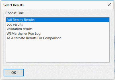

  1. Klicken Sie mit der rechten Maustaste auf die Simulation Newtown Base Control (die sich im Lauf Network Run 1 in der Laufgruppe befindet). Wählen Sie Öffnen als aus. Sie erhalten eine Liste mit Optionen:
    Select Results dialog

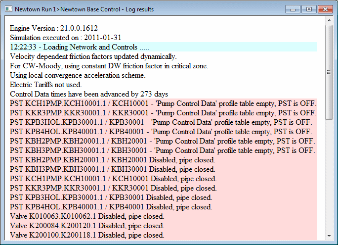

  2. Klicken Sie auf die Option Ergebnisse protokollieren und dann auf OK. Das Textfenster zeigt ein Protokoll der während der Simulation ausgeführten Aktionen an.
    Log Results
  3. Navigieren Sie mit den Bildlaufleisten durch den Bericht, und suchen Sie nach Meldungen, die darauf hinweisen, dass möglicherweise ein Problem mit der Simulation vorliegt. Bei Problemen in der Simulation sind die erzeugten Daten möglicherweise nicht zuverlässig.

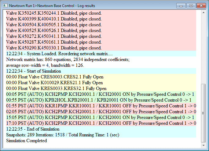

  4. Die Hintergrundfarbe gibt den Typ der Meldung an:
    • Führen Sie einen Bildlauf an das Ende des Protokolls durch. Blassgrüne Meldungen zeigen an, dass eine Pumpe eingeschaltet wurde. Rosa Meldungen werden verwendet, wenn eine Pumpe ausgeschaltet ist. Gelbe Meldungen weisen darauf hin, dass ein Ventil geöffnet ist, und blaue Meldungen dienen allgemeinen Informationen.

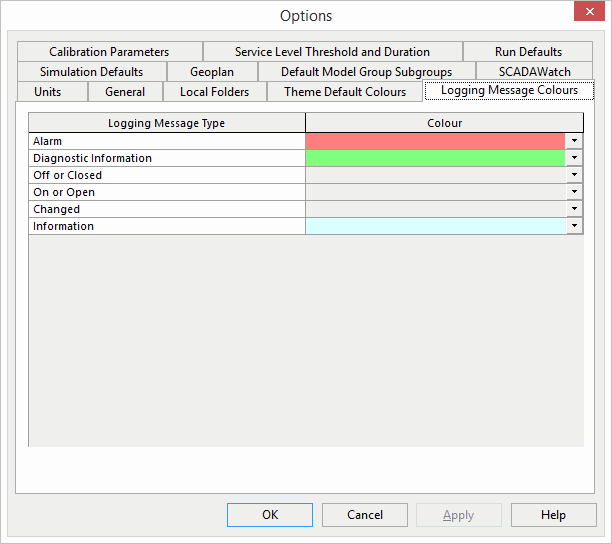

    • Wählen Sie Werkzeuge Optionen aus, und klicken Sie auf die Registerkarte Protokollmeldungsfarben. Hier werden die Farben angezeigt, die für jeden Meldungstyp verwendet werden.
      Logging Message Colours
    • Klicken Sie auf ein Farb-Dropdown-Menü, um einen anderen Farbton aus der Farbpalette auszuwählen.
    • Klicken Sie auf OK, um die Änderungen zu speichern, oder auf Abbrechen, um die Farben unverändert zu lassen.
